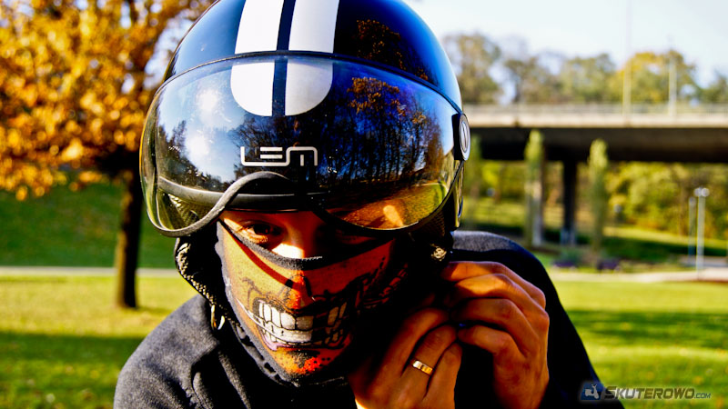

Kaski otwarte. Tego typu kaski są wyposażone w sam daszek, w daszek w odsuwana szybą, bez daszka, ale z szybą, niektóre maja blendę, a niektóre nie mają ani szyby, ani daszka i wówczas są potrzebne gogle. Jedne z nich maja wentylację, inne nie mają. Wadą ich jest słaba ochrona twarzy i kompletny brak ochrony dolnej szczeki podczas wypadku. Zaletą jest niewielka masa, są poręczne, w czasie upałów wręcz nie zastąpione. Odradzam natomiast zakup wszelkiego rodzaju tzw orzeszków tak ulubionych przez czoperowców. Te kaski nie posiadają żadnej homologacji i są po prostu niebezpieczne. Jeżeli nasz otwarty kask nie posiada szyby zakrywającej usta, trzeba pamiętać, aby podczas jazdy mieć je zamknięte, aby do buziuni nie wpadła mucha lub co gorsze osa.
